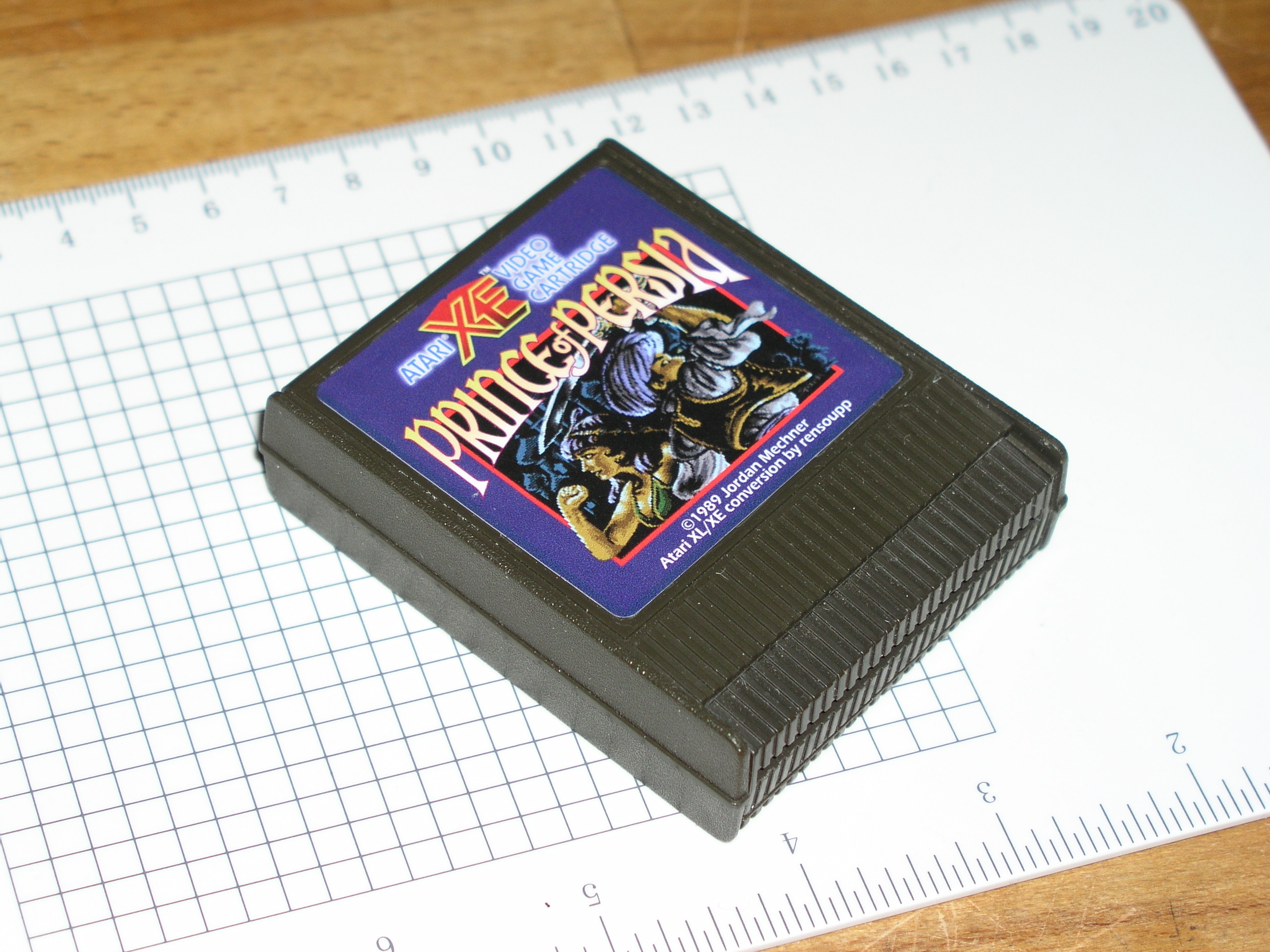

Da ich für den XE-Design Aufkleber auch gerne ein XE-Style Modul hätte, habe ich mir ein Modul von sikor mit grauem Gehäuse besorgt.
Bestückt ist das Modul mit einem 39SF040 (4 Mbit / 512 kbyte). Das GAL ist mit der Datei http://ftp.pigwa.net/stuff/mirror/raster.infos.cz/atari/hw/ramcart/ramcart.htm programmiert.

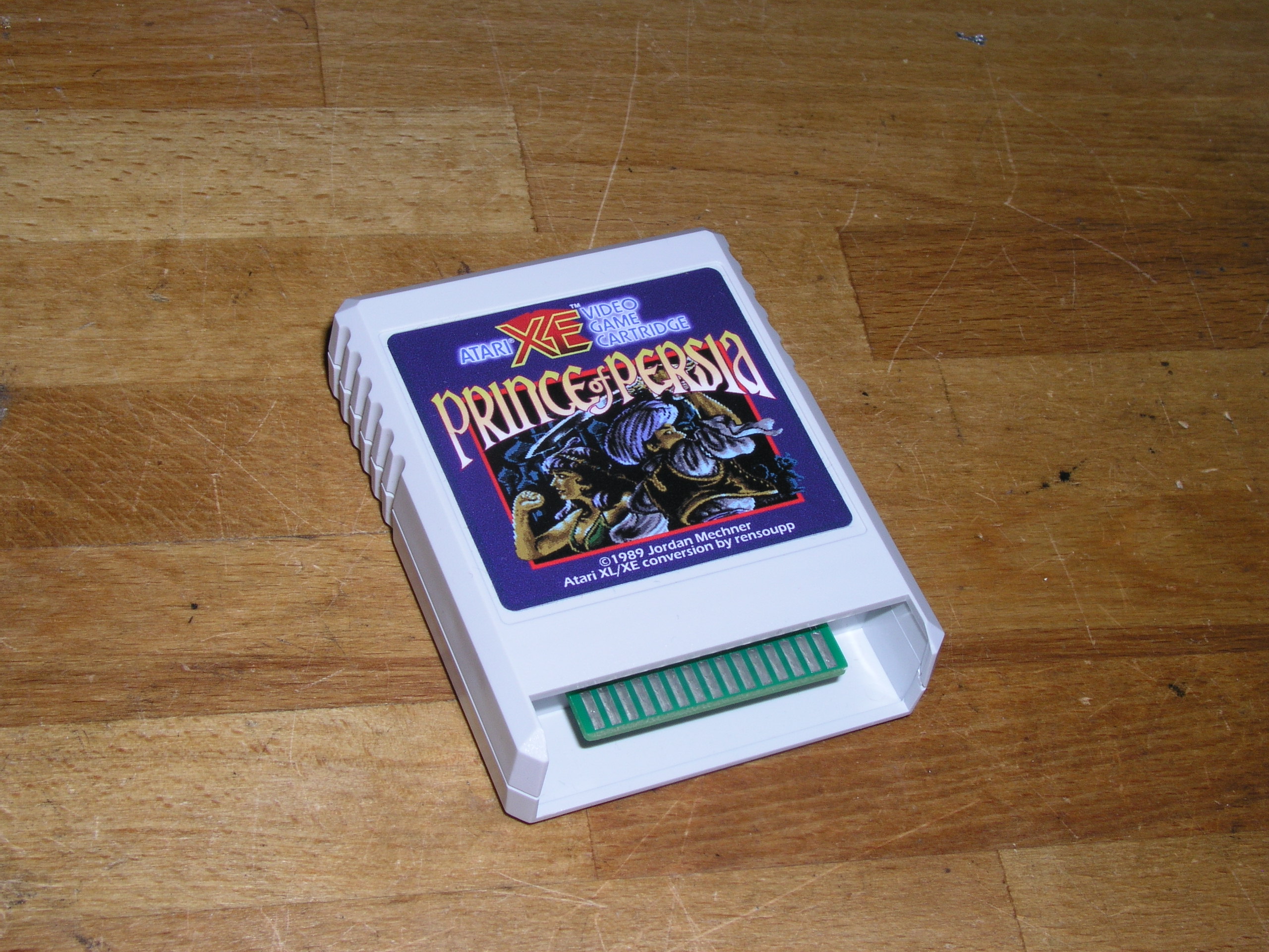

Ich habe mir inzwischen mit Hilfe von FredM und SikorSoft ein XE-Style-Modul bauen können:
Da kommt der Sticker deutlich besser zur Geltung wie auf dem dunkel-braunem Gehäuse.

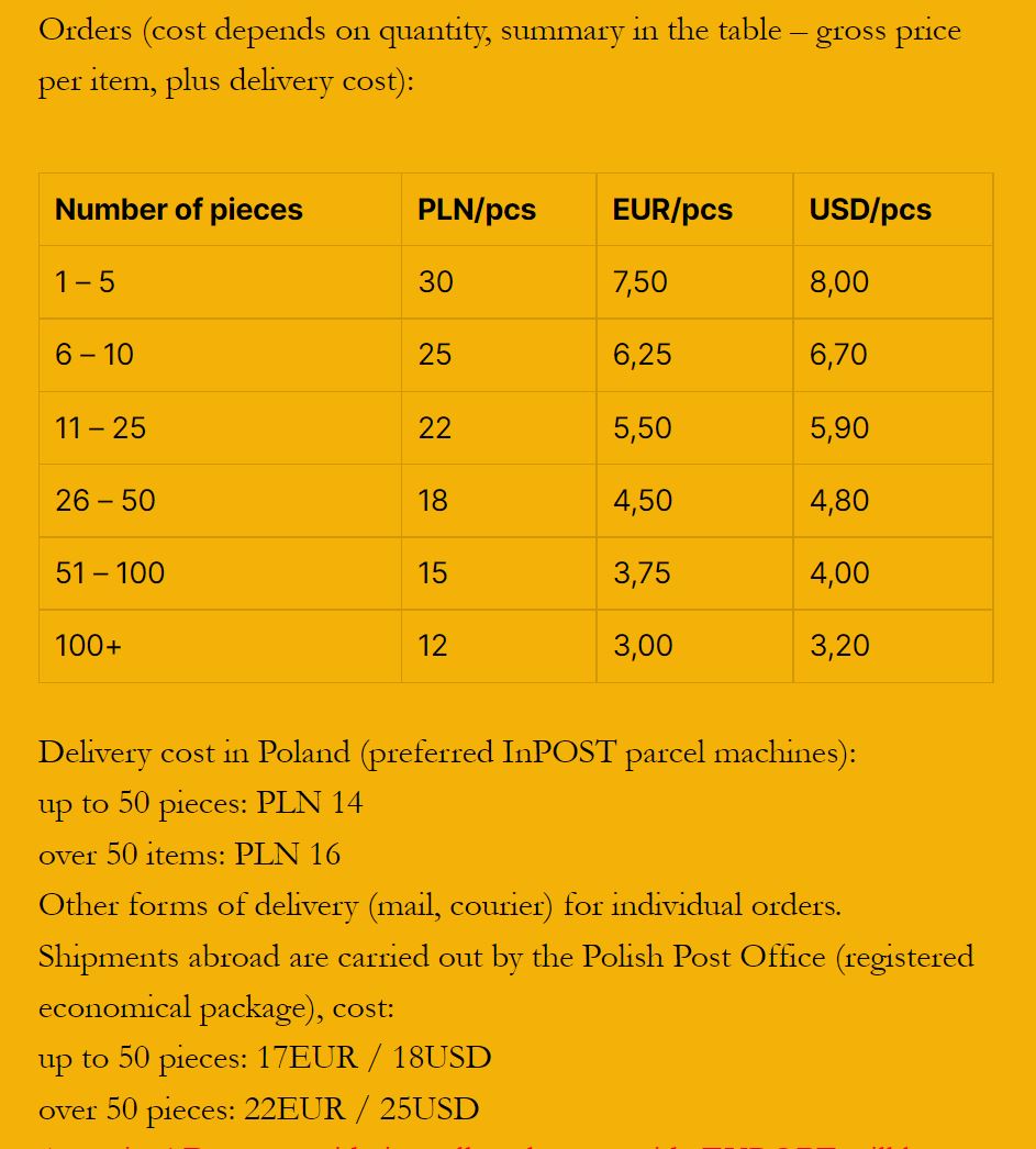

Habe die Seite zum Bestellen der Gehäuse gefunden: http://sikorsoft.waw.pl/en/cartridge-cases/
Der Preis von 7,50 Euro für ein Modulgehäuse ist wirklich fair, aber die Versandkosten schrecken mich ab, da für ein Modul dann 17 Euro Versand zu zahlen?

Wenn man da z.B. mal 50 Stück ordert, käme man dann auf einen Einkaufspreis von 4,84€ (4,50€ + 0,34€ Versand) pro Stück. Das klingt doch sehr attraktiv, finde ich 😉 .

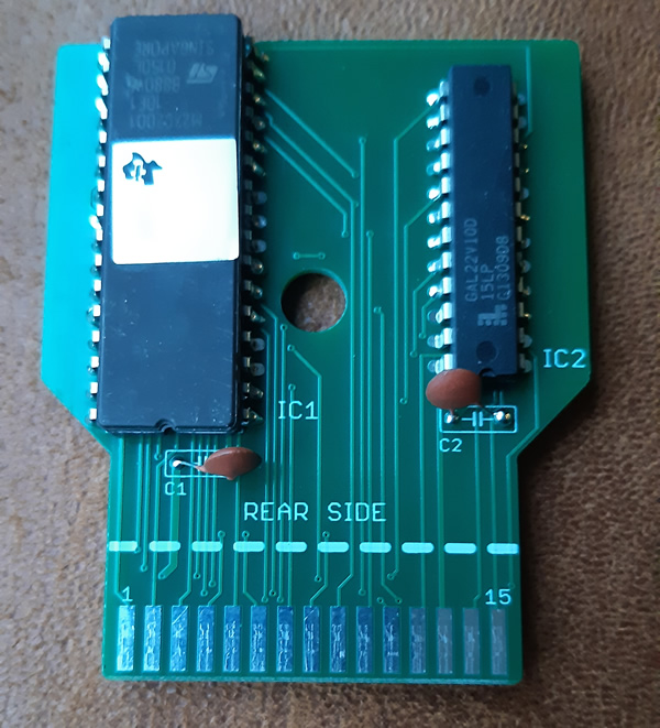

I ordered a nice stack of PCBs to make cartridges (China). All designed by Nir and fit in the original Atari 8-bit cartridge shells (400/800 and XE). I do 3d print the cartridge case shell for myself, they are less nice but a lot cheaper.
I use an Eprom burner to make the Eprom and Gal chips. So these are not reflashable cartridges (okay... you can desolder the Eprom, erase it with UV-light and burn them again 😉 )
I cannot sell these cartridges as PoP is still a protected property of Ubisoft.

I know, I have a test-cartridge with a socket 😀 But when I make a cartridge for myself (or for a friend) I don't use a socket. We put a nice label sticker on the case and then that cartridge will be for that game forever 😀
People always think that making your own cartridges is very difficult and expensive, but it is not. The cost price for the PCB and the parts is just around 5 euros. Of course excluding cartridge case, label, packaging, manual, programmer and so on 😉 )

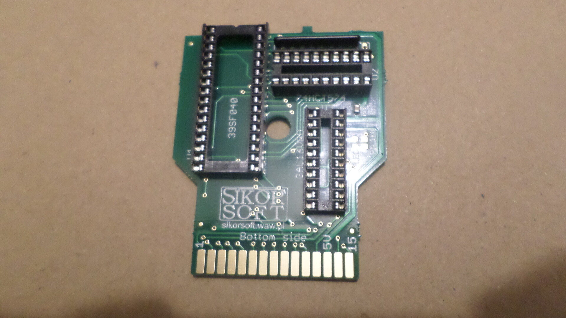

Ich möchte mir auch ein PoP-Modul zusammenbauen. Den Aufkleber habe ich ja schon mal 🙂 Das Modulgehäuse würde ich gerne von Sikor nehmen (die helle Version), auch das PCB for cartridges.
http://sikorsoft.waw.pl/en/pcb-for-cartridges/
Läßt sich darauf aufbauen? Wo bekommt man die benötigten Eproms und Chip`s dazu??? ... usw...

Was Du benötigst:
https://www.reichelt.com/multi-nor-flash-speicher-4-mb-512-k-x-8-5-v-dip-32-39sf04070-4c-p-p266322.html?&trstct=pos_2&nbc=1 https://www.reichelt.com/flip-flop-d-type-3-state-ausgang-4-5--5-5-v-dil-20-74hct-574-p3424.html?&trstct=pos_0&nbc=1 https://www.ebay.de/itm/313739157037?chn=ps&_trkparms=ispr%3D1&amdata=enc%3A1PC4TRAWYQrOihJPttd_1Ow16&norover=1&mkevt=1&mkrid=707-134425-41852-0&mkcid=2&itemid=313739157037&targetid=1596011700910&device=c&mktype=pla&googleloc=9043056&poi=&campaignid=14472331666&mkgroupid=125370287694&rlsatarget=pla-1596011700910&abcId=9300652&merchantid=116475678&gclid=CjwKCAjwopWSBhB6EiwAjxmqDaFH5_nGs7xCCak0Z-PEP6k-8tEwy4Ucp7jMReIbtPsUB839oHlayBoCaSYQAvD_BwE
Den 4Mbit-EPROM und den 74´er bekommst Du z.B. bei Reichelt, den GAL bei Ebay (siehe hinterlegte Links)
Dann musst Du Dir halt nur noch den EPROM brennen und den GAL programmieren (oder brennen/programmieren lassen 😉) und dann das Ganze noch in die Sockel stecken (falls Du Dir die gesockelte Version der Sikor Card bestellst)...
